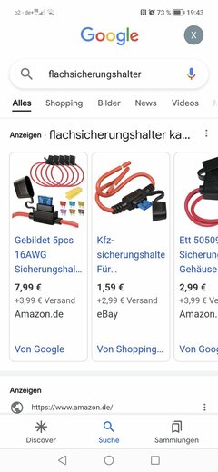

Also die einfachste Möglichkeit wäre meiner Meinung nach im Sicherungskasten befindet sich mit Sicherheit eine leere dauerstromposition. Und bestimmt auch die Sicherung vom Zigarettenanzünder,
Einfach eine Steckverbindung mit dieser sicherungsbeispielsweise dazwischen.
Das Problem wäre gelöst
