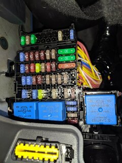

Hallo.
Ich habe mir eine Dashcam zugelegt die ich direkt an Strom anschließen muss. Leider fehlt mir echt das Elektronische Fachwissen dafür :bang: ,wo ich welches Kabel im Sicherungskasten anschließe. Evtl. kennt sich ja jemand damit hier aus :kuscheln:anbei natürlich noch zwei Bilder vom Sicherungskasten und der zu Verlegenden Kabel. Danke schon einmal für weitere Infos.
Hallo, läuft die DashCam mit 12 V oder ist Netzteil/Spannungswandler davor?
Die Kabel kannst Du unterm Dachhimmel zur A-Säule ziehen und unter der Verkleidung der A-Säule unters Armaturenbrett.
Einen freien Sicherungsplatz nehmen dafür( darauf achten ob es ein Dauerplus oder Zündungsplus Szeckplatz ist)

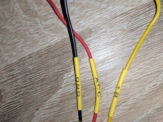

Was bedeuten denn die Bezeichnungen auf dem Kabel? Kann ich die Kamera auch an einer 12V Batterie Testen?
wenn sich der Hersteller an übliche Bezeichnungen hält ist schwarz Masse, rot Zündung und gelb Dauer+
Welche Kamera hast du denn konkret? Hast du dazwischen noch ne separate Stromversorgung oder sind die 3 Strippen tatsächlich das "andere Ende" der Kamera?
Hab mir eine bei AliExpress :angel: bestellt, die 3 Strippen sind direkt das Ende.
Gelb= Dauerplus
Rot= Zündungsplus
Schwarz= Masse
Zum testen gelb und rot an Plus von Batterie, schwarz an Minus

Hat jemand eine spontane Idee, welche Sicherung Dauerplus liefert?
Ich würde mir das Zündungsplus vom Zigarettenanünder mittels Stromdieb abzweigen. Aber für Dauerplus hab ich noch keine Idee.

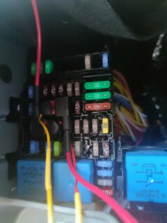

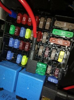

Ich habe aber auch die Frage, wo holt ihr Masse her? Und sind Sicherung 13 und 15 Richtig? Weil so tut sich nix.16578089445556865743382403011056.jpg
Ist das gelbe und das rote auf einem Steckplatz, sieht auf dem Foto komisch aus
Sind das 4 Kabel ?
Übrigens, am Radio finden sich jeweils separat abgesichert Dauerplus und Zündungsplus (je nach Ausstattung auch Zeitplus, aktiv ab Tür auf) mit dem bekannten Kabeladapter kann man diese Leitungen für eigene Zwecke trennen ohne etwas am Fahrzeugkabelbaum zu ändern.
Dashcams bis etwa 1,5A kann man hier direkt mit Stromspannung versorgen.
Sind das 4 Kabel ?
Ne ist jeweils mit dem Stromdieb an einer Seperaten Sicherung. Sind halt 3 Kabel. Rot Gelb Schwarz. Von den Stromdieb geht jeweils 1 Rotes Kabel ab.
