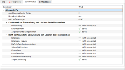

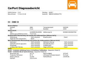

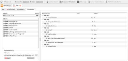

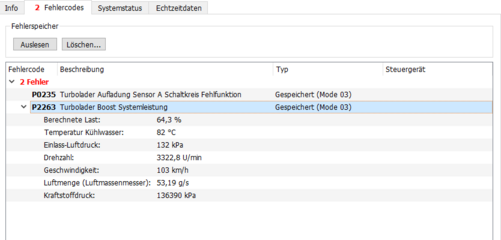

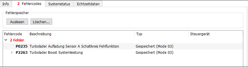

Ich habe also alles ausgelesen und aufgezeichnet was das Interface ausgespuckt hat, davon Screenshots gemacht, die ich hier einstelle.
Nach den beiden ausgespuckten Fehlercodes hab ich gegockelt, bin dabei auf etwas gestoßen - und werde daher erstmal zur Sicherheit den Luftschlauch am Turbo auf Beschädigungen, bzw. schlechten Sitz prüfen.

Nach meinen Googlekünsten scheint er den geforderten Ladedruck nicht zu bekommen,
einfachstes Problem wäre eine Undichtigkeit im Ladeluftsystem, also irgendwo zwischen Turbo und Ansaugbrücke,
ZB der LLK, oder ein Schlauch, Der luftfilter ist hoffentlich OK
Solange es den nicht zerrissen hat, ist am k9k auch der Turbo ein Verschleißteil.

Jetzt wollte ich mir den Drucksensor vornehmen, der ja offensichtlich die Fehlermeldung P0235 meldet und ............... ich konnte dieses Drecksding nicht finden. - Habe auch alle erreichbaren Schläuche dazu abgetastet.
