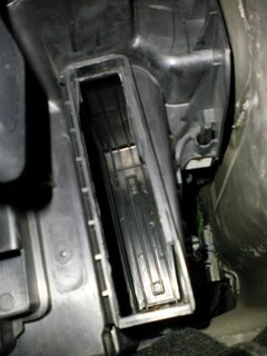

und wie soll man da ran kommen? wenn ich mir das Bild ansehe sieht das hinten verschlossen aus
für mich sieht das so aus als hätte er dich abgezockt
War da mal nicht was das mann da mit den Messer aufschneiden soll ??
Oder irre ich mich ?
Richtig, der Deckel muss bei Fahrzeugen ohne serienmäßigen Filter herausgeschnitten werden damit der Filter hineinpasst.
Aber in jedem Falle ist das nur vom Fußraum der Beifahrerseite aus möglich und nicht vom Fahrerfußraum.

hallo Rainer,
mal eine dumme Frage vorweg: hast DU denn den Filter jemals in deinen Wagen eingebaut? Serienmäßig war der ja zu dem Auslieferungszeitpunkt noch nicht drin. Und ich schließe mich meinen Vorrednern an: Der Schacht ist nur vom Beifahrerfußraum zugänglich. (Hab ich bei mir unter Verrenkungen selbst reingeschnitzt - ich denke also, ich weiß wovon ich rede.)
Wobei in letzter Zeit, seit es den Filter für den Belüftungseinlaß unterhalb der Frontscheibe zum Nachrüsten gibt, die Begriffe Pollenfilter gerne für beide verwendet werden...
Ich würde das auf jeden Fall nochmal mit dem Autohaus abklären, von welchem Fiter die Rede ist etc.
Viele Grüße Martin
Du kannst es ganz sicher glauben!
Von der Fahrerseite aus ist der Pollenfilter definitiv nicht zu tauschen. Zugang zu der Stelle funktioniert nur von der Beifahrerseite!

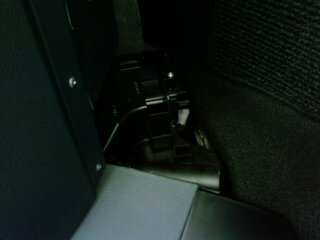

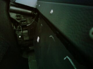

...bin ich auch ob der Taktik des betreffenden AH. Umso wichtiger den Filter selbst einzubauen. Habe gerade mal Fotos von der BEIFAHRERSEITE B) gemacht. Wo um alles in der Welt soll ich dort den Cutter ansetzen?
Über Hilfe bin ich dankbar!
