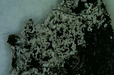

Die Matte meines Dokkers hat ebenfalls solche weißen Ränder.
Meine frühere Vermutung war schon einmal das es sich um Schimmel handeln könnte.
In der Mikroskopvergrößerung ist aber kein Pilzmyzel und auch keine Sporen erkennbar.
Statt dessen sind offensichtlich Kristalle zu sehen.
Um Schimmel wird es sich bei mir also sehr warscheinlich nicht handeln.
Meine Therie ist nach längerem Überlegen (da ich schon immer gerne wußte wie etwas funktioniert und warum) daher:
Die Matte saugt bei jedem Regen Wasser auf, welches hier ja kein weiches Regenwasser ist sondern als Straßengischtwasser mit allen möglichen gelösten Salzen versehen. Sowohl natürliche Salze, auch aus Tausalze des Winterdienstes.
Erwärmt sich die Matte bei Betrieb oder unter starker Sonneneinstrahlung verdunstet dieses Wasser naturgemäß jedes mal teilweise.
Da die Matte in der Fläche recht dicht zu sein scheint, an den Rändern durch die Schichtung aber quasi offen ist, tritt dieser Wasserdampf dort am stärksten aus. Der Effekt verstärkt sich schließlich noch durch einen gewissen Kapillareffekt und auch durch den entstehenden Dampfdruck.
Das Wasser verdunstet, die Salze bleiben zurück und sammeln sich immer mehr an. Es entstehen mit der Zeit regelrechte Krusten. Und das aus o.g. Gründen dort an den Rändern bevorzugt.
Sollte bei jemandem Scheibenwaschwasser hereingesickert sein, wird auch dieses zu einem ähnlich Effekt führen, bzw. den o.g. noch verstärken.
Ein abschließender Geschackstest sagte ebenfalls eindeutig: salzig
Da ich Chemie noch nie mochte, also sozusagen keine Lust dazu habe und auch keine entsprechende Utensilien und Reagenzien für einen Salznachweis, kann das ja mal einer der hier aktiven Chemiker machen um welche(s) Salz(e) es sich handelt.
Dann wäre das Rätsel gelöst und die Vermutungen hätten ein Ende.
