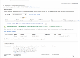

Habe also jetzt ein passendes Schloss für meinen "Karpatenschleicher" gefunden, im Web natürlich.
Zum moderaten Preis von € 22,40 incl. Porto.
Demgegenüber stand die Forderung von € 183,85 (incl. Mwst.) Vorauszahlung für die Bestellung bei einem Renault/Dacia Händler plus Einbaukosten, zusammen ca. € 260,00.
Mache jetzt Folgendes:
1. Das eingeschnappte kaputte Lenkradschloss muss ausgebaut werden. Habe ich noch nie gemacht, mal sehen ob sich jemand erbarmt?
2. Das neue Schloss tauschen dürfte wohl kein Problem sein.
3. Die WFS wird umgangen indem ich den Schlüsselbart bei den neuen Schlüsseln erwärme, dann heraus ziehe und gegen die Originale in die Schlüsselgehäuse (mit Transponder) austausche.
Das spart den ganzen Zirkus mit Anlernen etc. und soll tadellos funktionieren.
Dann bleibt auch die WFS erhalten und es gibt keinen Ärger mit der Versicherung.

Also, trotz Bestätigung kein passendes Schloss für meinen Logan MCV II bekommen. Das Auto war ja vom ADAC auf Wunsch vor ein großes Multi-Marken Autohaus mit u.a. auch Renault/Dacia Service auf der Straße geparkt worden. Deren Preise sind utopisch. € 119,00 netto/Std., Einbau € 60,00 & € 40,00 fürs Anlernen + Mwst.
Mit Schloss also etwa € 320,00 nach Aussage des "Verkaufsberaters."
Habe also erstmal nur das Schloss bestellt zum stolzen Preis von T€uros 186,00.
Lieferzeit 5 - 7 Tage. - Vielleicht finde ich bis dahin jemand, der die eingerastete WFS löst und das Zündschloss
wechselt, ohne eine versenkbare Nähmaschine draus zu machen?
