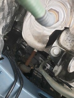

Hallo ich hab eben mal Scheiben Waschwasser in meinen Behälter aufgefüllt.
Auf einmal guck ich von oben nach unter links am Motor vorbei und sehe aufeinmal folgendes da ist ne Stange oder sowas total verrostet.20200206_150135.jpg
Ist das normal ? Was ist das? Ist die Stange von der Lenkung????
Ist normal das das so verrostet ist?
Erstzulassung von meinem Sandero ist 15.04.2019
Vielleicht wisst ihr was das ist und könnt mir helfen.
Das ist eine Antriebswelle und ja, das ist normal. Da rostet auch nichts durch. Wenn Dich dieser Schönheitsmangel stört, dann kannst Du da auch mit dünnflüssigem Hohlraumwachs aus der Spraydose drübergehen. Dieses zeug gibt's z.B. im Baumarkt oder im Autozubehör, oder auch immer wieder mal beim Discounter Norma.

Der Rost an den Antriebswellen ist bei Dacia/Renault beim Kauf schon inklusive - früher waren die Teile mal beschichtet/lackiert (zumindest bei anderen Herstellern).

Die leicht "gammelige" Antriebswelle ist jetzt optisch nicht der Burner, schränkt aber weder Funktion noch Haltbarkeit
ein. Da kann man dann persönlich kreativ werden - muss man aber nicht! :rolleyes:

Bei unserem alten 206er Peugeot - der im November durch den Duster ersetzt wurde - war die Antriebswelle definitiv hohl. Das weiß ich, weil nach 12 Jahren eine der beiden beim Anfahren am Berg abgeschert ist und ich so mitten in Pforzheim erstmal eine Kreuzung blockiert habe :kotz2: Bei der anschließenden Reparatur durfte ich mir den Übeltäter anschauen: Grund für den Bruch war heftigster Rost unter einem Strichcode-Aufkleber, ohne Aufkleber hätte die Antriebswelle eventuell länger gehalten ;)
Okay, ich muss mich berichtigen. Die Wellen sind nicht immer massiv. Es gibt je nach FZG Modell Hohlwellen oder
Vollwellen - und manchmal sogar innerhalb eines FZG eine Kombination von beiden.
Ich kann mir aber beim Sandero/ Logan ( siehe Bild) bei dem Durchmesser der Welle nicht vorstellen das dies eine Hohlwelle ist...:think:
Wer mehr weiss der möge mich berichtigen - oder bei Gelegenheit einfach mal ´ne Welle durchflexen...:wacko: :hammer: ;)

Mein ein Monat alter Dacia hat das auch, gehört wohl zur Serienausstattung.
