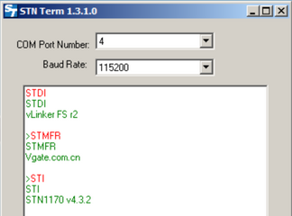

In deiner vLinker Protokolldatei steht: STN1170 v4.3.2
Was genau funktioniert bei deinem vLinker nicht beim KWP lesen?
Das Vgate vLinker USB Interface mit der Geräteversion MIC3322 2.0.92 hat in der aktuellen Firmware V2.2.92 ebenfalls einen Bug, weil das KWP-Protokoll fehlerhaft implementiert ist.
In diesem Thread (Dacia PyRen with CLIP 176 and DDT 11/2017 + Vgate vLinker FS USB: keine Daten auf Laptop) gibt es keine vLinker Protokolldatei. Bei deinem Zitat aus einer Protokolldatei (welcher Protokolldatei?) liegt eine Verwechslung vor. Ich habe in diesem Thread eine Protokolldatei (OBDLinkSX-ELM testen-PyREN184-08072023.txt) angehängt, um zu zeigen, dass auch beim OBDLinkSX beim Check ELM Fehler auftreten.

Du hast mehrere elm_log.txt Protokolldateien von deinem vLinker im Forum hochgeladen. Darin brauchst du nur nach STI (Print firmware ID string) suchen.

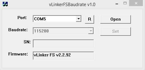

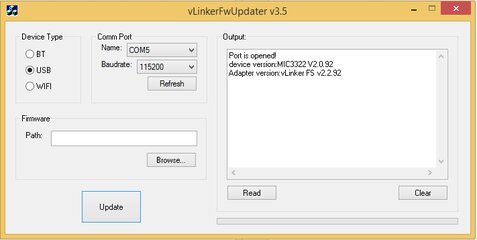

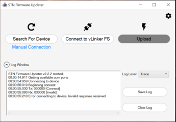

Wenn ich mit den Vgate-Werkzeugen (vLinkerFSBaudrate.exe und vLinkerFwUpdater v3.5.exe) das Vgate vLinker FS USB-Interface auslese, erhalte ich folgende Informationen:
Wenn ein Interface ST Befehle unterstützen soll, muss auch ST Firmware an Bord sein. Und die Versionsdaten werden per definierten ST Befehl ausgelesen. Welche Software die ST Befehle sendet, ist dabei nicht relevant.
Das vLinker FS USB-Interface hat aber keinen STN1170-Chip.
