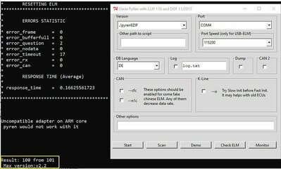

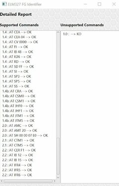

Check ELM ergibt:
  • Uncompatible adapter on ARM core, PyRen will not work with it
Gut das Dacia PyRen so einen Test kann.

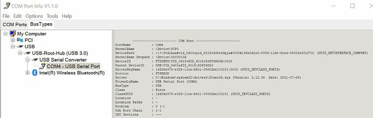

  • COM Port Info:

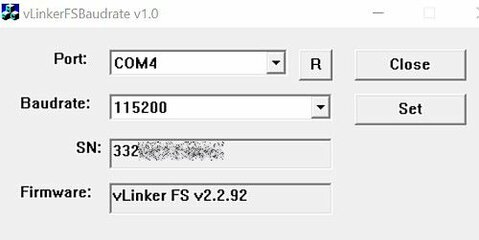

  • vLinker FS Baudrate:

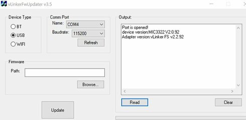

  • vLinker Firmware:

  • vLinker FS Baudrate: wie bei dir
  • vLinker Firmware: wie bei dir

Deshalb verstehe ich nicht, wieso deine Bilder zeigen, dass ddt4all Dacia (20.01.2019) Version 5.3.5 funktioniert und Dacia PyRen with CLIP 176 nicht?
Meine Bilder zeigen doch, dass der Adapter mit "Dacia PyRen with CLIP 176" sowie mit "ddt4all Dacia (20.01.2019) Version 5.3.5" funktionieren!

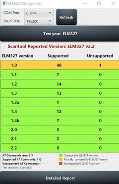

Es werden alle für die Funktion notwendigen AT Kommandos erfolgreich vom Adapter ausgeführt und zurückgemeldet.
- Check ELM
Result: 100 from 101
- ELM testen
Ergebnis: 85 Kommandos haben geantwortet von insgesamt 85

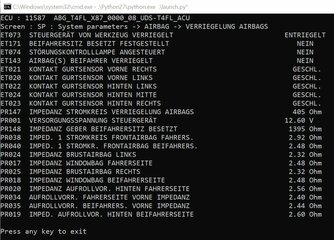

Extra für Dich nochmals am Fahrzeug getestet. "Dacia PyRen with CLIP 176" neu installiert, OBD Adapter: Vgate vLinker FS USB (siehe oben)
Adapter mit dem Fahrzeug verbunden, Zündung eingeschaltet, Motor steht.

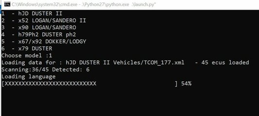

"Scan" gestartet:
Für diesen Test musste als Fahrzeug der Duster II gewählt werden, da der Logan/Sandero II mir zur Zeit nicht zur Verfügung steht.

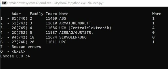

In der Steuergeräte Übersicht nach dem Scan fehlt das Motorsteuergerät (EMS).
Das passt in diesem Fall, da die zu Grunde liegende Datendank Version CLIP 176 das verbaute Steuergerät noch gar nicht kennen kann, da das Fahrzeug Baujahr 2020 ist. Also neuer aus die Datenbankversion.

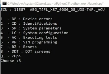

Für den Test wurde das Airbag Steuergerät (4) ausgewählt und aufgerufen.
Funktionstest: Aufruf einiger 3 - SP: Systemparameter (Messwerte).

Das Vgate vLinker USB Interface hat bei einigen AT Konfigurationsbefehlen eine etwas längere Antwortzeit, als was die Software zulässt.
Die hier verwendete Pyrenversion setzt beim Elmtest ein Antwortzeit Limit von 100 ms. Der ATZ Befehl zum Beispiel, meldet sich aber erst bei 122 ms vollständig zurück.
Der ATFI Befehl benötigt 328 ms für seine positive Rückmeldung. Dieser Befehl ist für das Funktionieren von Pyren und explizit für die meisten im Logan/Sandero I verbauten Steuergeräte notwendig,
Da die hier verwendete Pyrenversion nicht die nötige Antwortzeit für ATFI zulässt, wird dieser Befehl beim Elmtest mit FAIL gekennzeichnet.
Und da ATFI als notwendiger Befehl eingestuft ist, erscheint die Meldung " Uncompatible adapter on ARM core, PyRen will not work with it".

Das Vgate vLinker USB Interface mit der Geräteversion MIC3322 2.0.92 hat in der aktuellen Firmware V2.2.92 ebenfalls einen Bug, weil das KWP-Protokoll fehlerhaft implementiert ist.
