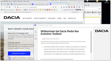

Nach Wechsel meines Radios wollte ich heute die Kartensoftware updaten. Leider kam beim Öffnen meiner bereits installierten Dacia Media Nav Evolution Toolbox die Meldung es wäre eine neue Toolbox Version 3.0 vorhanden. Der Download funktioniert dann aber nicht und ich kann natürlich auch die Annahme der neuen Version nicht verweigern. Auch die Neuinstallation der bereits vorhandenen Version bringt keinen Erfolg. Also klappt momentan das Update überhaupt nicht. Hat jemand einen Vorschlag oder eine Idee was ich tun könnte ? Ich vermute mal Serverprobleme bei Dacia (hab da auch schon die Servicehotline kontaktiert)

Ich habe das Problem seit mindestens drei Wochen ebenfalls. Fast jeden Tag probiere ich 1-2 mal das Update zu machen (am ersten Tag sicherlich 10-15 mal) und es kommt immer die selbe Fehlermeldung "Failed to download update" - und zwar sofort, von einem "timeout" des Servers gehe ich also nicht aus.
Um die obligatorischen Fragen vorweg auszuschliessen, es hat nichts mit Antivirus zu tun (nicht aktiv), nichts mit Firewall (gleiches Ergebnis wenn komplett deaktiviert), ich habe versucht die Toolbox als Administrator zu starten (gleiches Ergebnis), alle anderen laufenden Programme beendet, mein Internet ist sonst komplett ok. Die Festplatte ist nicht voll, und Cookies und Cache leeren kommt zum Glück nicht in Frage sonst hätte ich das auch noch gemacht ;) Irgendwelche Ideen? Außer der Holzhammermethode "komplett deinstallieren, neu downloaden, neu installieren", das hebe ich mir dafür auf wenn ich das Update wirklich dringend BRAUCHE (was derzeit nicht der Fall ist). Es wurmt mich einfach nur dass es nicht klappt, und Dacia da wochenlang nichts zu tun scheint.

Das was man auf der Website bekommt ist 70.238.024 Bytes groß und hat den Namen DaciaMediaNavEvolutionToolbox-inst.exe
Ist das die selbe Datei die Du von Deinem "Anbieter NNG" Direktlink dann auch bekommen hast @Dokkerneuling ?
PS:
Ich habe die oben genannte Datei gestartet und er hat die Meldung gebracht "Auf Ihrem PC befindet sich bereits eine ältere Version. Möchten Sie diese mit der aktuellen Version überschreiben?"
Ich habe "Ja" ausgewählt und er hat die Installation vorgenommen. Beim Start passiert jedoch EXAKT das selbe wie zuvor - es wird gemeldet, dass eine Version 3.0 existiert und ich kann entweder das Update ablehnen mit dem Effekt dass sich das Programm einfach beendet, oder annehmen mit dem Effekt dass der Download failed. Toll.
PS2:
Aus Neugierde was wohl passiert habe ich jetzt die Installation auf einem PC gemacht auf dem die Toolbox noch nie installiert war. Nach der Installation und dem Start der Toolbox kommt die selbe Meldung wie auf meinem alten PC - es ist eine neue Version (3.0) vorhanden...und der Download failed. Das kann doch echt nicht wahr sein.
Da ich kein drittes PS mehr zufügen kann, hier das heutige (und finale) Update nach Rücksprache mit der Kundenbetreuung in Brühl unter der zuvor genannten Telefonnummer:
Die Sache ist bekannt und es liegt daran, dass das Programm ein Problem mit Windows7 hat. Die Lösung mit der Sendung eines Downloadlinks per Email sowie des dazugehörigen (personalisierten) Codes ist dem Anschein nach unter Win7 die einzige Updatemöglichkeit für diejenigen, die sich (aus welchen Gründen auch immer, es gibt ja einige) nicht dazu durchringen können ihren Rechner auf Win10 umzustellen ;)
