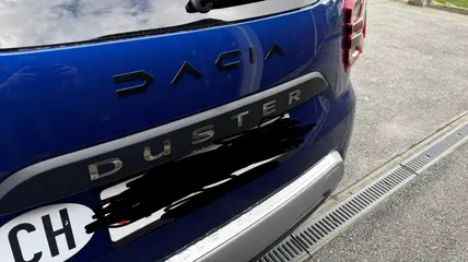

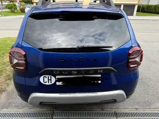

Falls jemand das Logo eines Duster 2 Ph2 gegen das neue Logo (Ph3) tauschen möchte, habe ich ein Lösungsvorschlag. Dieser ist nicht perfekt, aber für mich akzeptabel.

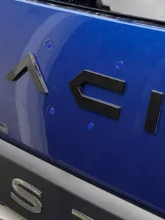

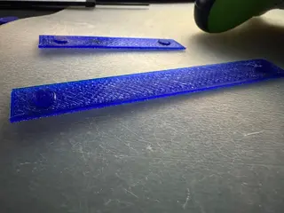

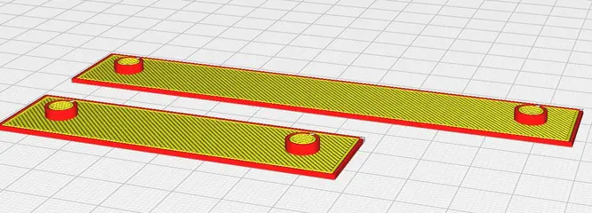

Bei der Demontage des Logos mit der Teilenummer 908890920R bleiben 4 unschöne Löcher. Ich habe diese Löcher nun versucht, so gut als möglich zu schließen und zu verdecken. Ich habe hierfür ein 3D-Modell erstellt, dass diese Löcher von innen verschließt. Die Datei füge ich hier an. Das Teil muss natürlich in der Wagenfarbe gedruckt werden.
Das Teil wird von innen direkt ans Blech geklebt. Ich habe dafür ein 1mm dickes 3M-Klebeband so zurechtgeschnitten, dass es die Löcher von innen abdichtet. So dring kein Wasser über die Heckklappe in den Innenraum. Das Klebeband hält bombenfest. Die Stopfen sind bündig der Karosserie. Natürlich sieht man immer noch einen Unterschied. Man muss aber schon genau hinschauen. Mir hat das neue Logo gut gefallen und falls das Logo einem nicht mehr gefällt, kann ich Alles rückstandslos zurück bauen.
