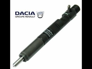

Mir ist dann noch aufgefallen, dass im MSG auch noch nicht die Injektoren eingetragen bzw. geändert wurden. Das will ich dann morgen mal machen, aber welche Nummer muss da rein, die an den Injektoren oben am rand ist, unter der Leckölleitung, oder die weiter unten wo der Delphi Schriftzug ist????
  • #23
...so, Injektoren sind gespeichert. Ist die nummer unter dem Leckölanschluss. Ist aber 16Stellig.
