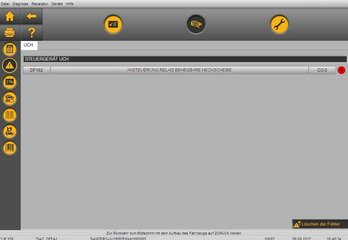

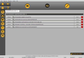

Hallo, also ich habe mir jetzt einen Can Clone gekauft. Hier mal die Ergebnisse:
Wie gesagt, er läuft tadellos, ich möchte "nur" die Kontrolllampe der Vorglühung aus machen. Aber wie? Hat hier jemand eine Idee?

Hallo ja genau, Motorsteuergerät und uch habe ich aus einem anderen (sandero)pkw verbaut.
Fehler sind alle nicht Löschbar. Habe ich versucht. Scheint einiges von einer Klimaanlage zu sein, oder? Wie muss ich jetzt weiter vorgehen kenne mich mit clip nicht wirklich aus.

Hi, also die UCH ist jetzt fehlerfrei! Das hat schon mal geklappt. Die Lampe ist aber noch an. Gibt es vielleicht die Möglichkeit das alte Motorsteuergerät auszulesen und zu speichern und hinterher die Daten auf das jetzige zu schreiben? Sehe zwar die Möglichkeit zu speichern, aber lässt sich das dann auch auf das andere schreiben ohne die vin zu übernehmen? Oder kann man vielleicht im alten die vin ändern?
