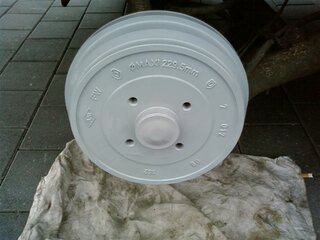

Habe meine "Trommeln" gerade mal etwas entrostet und erst mit Rostumwandler - dann mit Lack konserviert,- die halten länger als der Dacia :D
Beläge kommen, wenn sie gar sind - und das kann dauern,- die Dinger sind standfest !

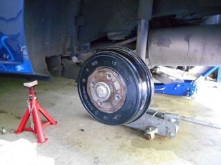

Hab meine Trommeln auch lackiert..:D (Ich weiß es is schwachsinn aber ich finds so schöner)
Ich hab einen Bremssattellack von Foliatec genommen, mal sehen wie lange der hält :-) Verarbeitungstechnisch war der super!
Sieht gut aus.
Habe ich auch gemacht, habe aber Ofenrohrlack genommen.
Ist Matt und hält schon 1,5 Jahre.
