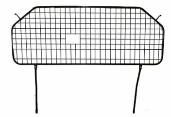

Sicher wäre so ein Trenngitter dann die bessere Option, allerdings sollte dann nach unten hin halt noch eine Verkleidung her. Damit beim Verrutschen von Ladung nicht das Gewicht voll auf die Sitze wirkt.
Mal sehen, wenn ich eine Lösung gefunden habe, werde ich Sie hier auf jeden Fall mal veröffentlichen.
Ob Gitterstabmatte oder Trenngitter s.o. - ein bisschen Basteln wird nötig sein

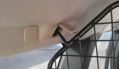

Sind die Befestigungspunkte des Trenngitters oben hinter der Rückbank?
Für maximalen Stauraum nehme ich beide Sitzbänke raus Umbau zum Arbeitsauto.
Eine Schraub-öse (Baumarkt oder Eisenwarenhandlung) in die Befestigung und dann sollte das Gitter daran zu befestigen sein.
Unten könnte man das Gitter an den Verschraubungen der Rückbank befestigen.
Ja, so ist es... Ich werde die Sitzbank auch entfernen.
Das mit dem glatten Ladeboden ist schon einmal eine Topsache. Und diesen dann an den Halterungen der überflüssigen Sitzbank zu befestigen auch, Danke für die Inspiration. Üblicherweise bastle ich mir immer erst einmal einen Pappkameraden als Schablone, um zu wissen ob dann auch Alles passt!
