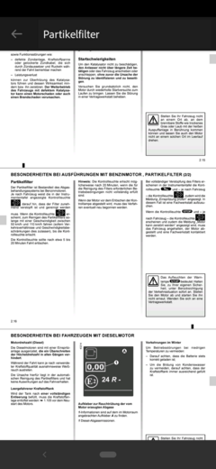

Hat der Jogger TCe 100 ECO-G einen Otto-Partikelfilter?
Danke + Gruß
Da der TCe ein Saugrohreinspritzung hat, wird er kein Partikelfilter bekommen. Das kenne ich nur von Direkteinspritzern. Leider habe ich dazu aber keine geprüfte Quelle aktuell gefunden

Der Sandero 3 TCE 100 hat doch auch einen Partikelfilter ist doch in Deutschland mittlerweile Pflicht also muss der Jogger auch einen haben.
  • #13
Wie ich dazu schon geschrieben habe, ich kenne es so nicht und wenn ich eine geprüfte Quelle finde oder jemand mir eine liefert, kann ich das gern hinterlegen. Weder bei Dacia noch in anderen Quellen habe ich dazu etwas gefunden. Nur die Abgasnorm.
Steht doch in der Bedienungsanleitung
@G. H. Ludolph
und wo ist der Dieselmotor für den Sandero, das ist ganz unten auf deinem Screenshot zu lesen ;)
BA`s sind immer für alle möglichen Ländervarianten verfasst und niemals eine gute Quelle für technische Daten.
