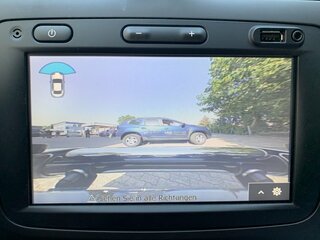

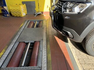

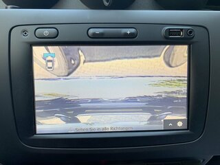

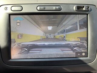

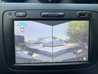

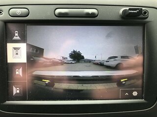

360 Grad mit Antec und Zusatzscheinwerfern
Sie schummelt und stellt verzerrt dar.
Die ersten 3 Bilder stellen die 3 Modi dar ohne das der Wagen die Position ändert.
Das letzte Bild ist die Original Kamera.
Als Ansatzpunkt wegen Original Bügel läuft die Unterkante vom Rohr auf den grünen Linien.
