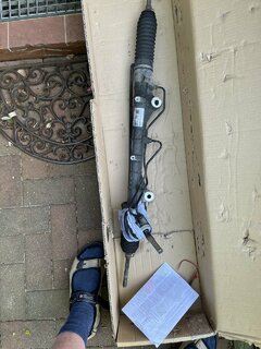

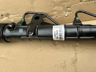

Anfang Mai hatte ich endlich einen Werkstatttermin (freie Werkstatt) zum Einbau des von mir anhand von Beitrag #2 besorgten aufgearbeiteten Lenkgetriebes. Zusätzlich zum Lenkgetriebe musste noch eine Hydraulikleitung getauscht werden. Die Rechnung für das Lenkgetriebe und den Einbau liegen bei.
Für das zurückgesendete defekte Lenkgetriebe mit der Teile-Nr. 4900 174 54R habe ich 90 Euro Pfand zurück erhalten.
Zum Einbauzeitpunk des Lenkgetriebes hatte ich ca 200 Tsd. km runter. Danach bin ich bis heute ca 4 Tsd. km gefahren und die Lenkung funktioniert einwandfrei.
