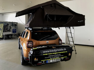

Möchte auf meinem Duster ein Dachzelt montieren und damit kleinere Trips machen. Passende Querträger habe ich bereits gekauft, das Dachzelt ist schon ewig in meinem Besitz. Wer hat vielleicht schon ein dachzelt auf seinem Duster? Bin gespannt wer auch so unterwegs ist... Grüße GE Duster

Falls jemand ein Dachzelt aufm 2er Duster hat, würde mich ein foto interessieren wie das aussieht :D
Danke. Top! Ok das überzeugt, dass die reling nicht nur eine bessere Zierleiste ist..Bald gibt's Bilder vom meinem (alten) autocamp.
Hat jemand Erfahrungen mit Hartschalenzelten auf dem Duster II? Ich würde gerne mal Bilder sehen, wie sich so eine Konstruktion auf dem Dach optisch macht. Ich liebäugel schon seit längerem mit so einem Dachzelt.

Ich habe inzwischen einen Träger von Zölzer (www.zoelzer.de) montiert. Sehr gute Qualität udn in der Breite so anpasspar wie du es brauchst. Ich habe für mein 1,30 m breites Dachzelt 1,40 breite Träger, so dass ich ggf. auch noch Zubehör (z. B. eine Markise) montieren könnte.
