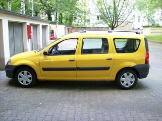

Bei dem weißen Express (war eine Elktroinstallationsfirma) sind die Träger vorn und hinten montiert gewesen.
Bei dem gelben nur vorn und mitte.
Siehe Foto

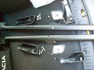

Ich hab die Reeling mitlerweile hier liegen, komme aber nicht dazu die endlich mal zu montieren.
Eine grob über den Daumen Peilung nach, passt das aber ohne Probleme:D , war irgendwie einfach die Praktischste und eleganteste Lösung.

Hallo, habe mir letzte Woche die Dachreling nachträglich für meinen MCV bei Renaultteile 24 bestellt.Günstige 149,65 inkl.Versand. Einbau wirklich kinderleicht,ca 15 min.Hatte zuvor bei meinem Händler gefragt, der wollte doch wirklich ca 280 Euro.Meinte es wären etwa 1Stunde Arbeitszeit. Dachte wohl einer Frau kann man dieses erzählen. Habe aber im Forum gelesen das dieses auch als Nichthandwerker zu bewerkstelligen ist . Dank euch 130 Euros gespart. LG Tina

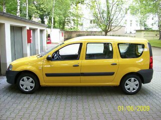

So, ich hab's ausprobiert. Bestellung & Lieferungs waren problemfrei & zügig. Dass ich erst jetzt berichte, liegt nicht an renaultteile24.de Zubehör Shop | Zubehör aus dem Original Hersteller Programm online kaufen :-) Die Dinger taugen - mit kleinen Einschränkungen. Es handelt sich tatsächlich um einen klassischen Dachgepäckträger, er allerdings nicht wie früher üblich irgendwie festgeklemmt, sondern in die (vier vorderen der) für die Dachreling vorgesehenen Gewinde geschraubt wird. Das klappt soweit problemlos, allerdings sind die Schrauben recht schwer erreichbar. Mit einer Knarre bin ich nicht drangekommen. Leider sind die Schrauben gleichzeitig (zumindest so lange sie noch neu sind) recht schwergängig und waren (von mir jedenfalls) nicht von Hand einzudrehen. Sie mit dem mitgelieferten 6 mm Innensechskantschlüssel Stück für Stück festzuziehen dauert ziemlich & nervt etwas. Wenn Sie fest sind, sind sie fest & machen einen höchst vertrauenerweckenden Eindruck.
kann alles was Du schreibst bestätigen. Hab mir die beiden Querträger für Direktmontage auf den MCV letztes Jahr gekauft, einen vorne und einen "ganz hinten!" montiert und bin mit Kanu 4000 km problemlos durch
ganz Frankreich gekurvt.
MCV Basis 15ooo km ohne irgendwelche Probleme!
