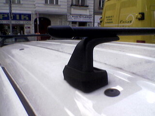

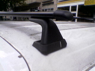

Also wenn ich mir das Trägersystem auf der Website angucke ist das wie beim Kangoo...Blindstopfen rausschrauben...Dachgepäckträger aufsetzen...festschrauben...beladen
Auf dem Bild vom Express sieht man ja die schwarzen Stopfen im Dach und darunter sollten eigentlich Einschweißmuttern sitzen. So ist es beim Kangoo und das ähnelt sich auf der Bilder sehr!

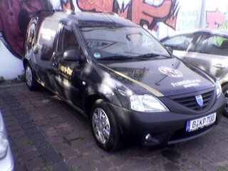

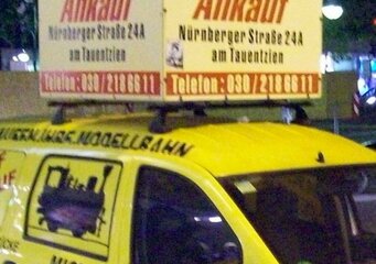

Hier Bilder dreier Werbefahrzeuge (aus anderem Thema)
Die Dachreling vom MCV passt auch siehe Franziskaner Express.
