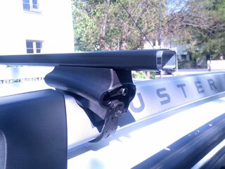

Der Thule 775 Fußsatz passt! Wenn auch sehr stramm am Anfang. Ich habe den Fußsatz an meinem 2014er Duster zusammen mit Thule 761 Querträgern im Einsatz.
Vom Foto her handelt es sich bei den "Original-Dacia-Trägern" auch um genau diese Thule-Kombination.

Der 2014er hat auf jeden Fall schon die "dicke" Reling (siehe Foto). Ich glaube nicht, dass die inzwischen noch dicker geworden ist.

Sieht aus wie meine Dachreeling. Danke dir
Hab grad nochmal in einem anderen Dusterforum nachgelesen, der Fußsatz 753 mit Kit 4046 passt auch an den aktuellen Duster. Der Unterschied ist, dass der Fußsatz 775 eine Schlaufe hat, die komplett um die Reling geht und der Fußsatz 753 nur zwischen die Relingholme "eingeklemmt", bzw. "eingehakt" wird. Ist wohl auch ein bisschen Geschmackssache.
Frey, ist das Band unter dem Träger auf dem Foto Kunststoff oder Metall?
Ich suche einen besonders stabilen Dachträger, ohne Designschnickschnack, da dieser meist auf Kosten der Praktikabilität geht..
Ich habe den Fußsatz zwar grad nicht zur Hand, ich gehe aber davon aus, dass es ein Metallband ist. Wenn es um maximale Festigkeit geht, würde ich tatsächlich den Thule 775 empfehlen. Allerdings, wie gesagt, ist der Fußsatz beim ersten Mal relativ schwierig anzubringen, weil die Länge des Bandes recht knapp ist. Später geht es dann leichter, wenn es richtig "in Form" ist.
Ich habe nochmal ein Foto rausgekramt (das ich an anderer Stelle schon mal gepostet habe), da sieht man es hinten am Fußsatz ganz gut, dass es ein Metallband ist, welches kunststoffummantelt ist.

Danke Frey,den werde ich nehmen. Da er eh immer auf dem Dach bleibt spielt die Montage weniger eine Rolle.
Die Erstmontage ist auch nur beim Duster mit der monstermäßig dicken Reling etwas schwieriger. Wenn die Dachträger für deinen Logan sind, dann ist es eh kein Problem.
Ja, ist für den Logan. Hoffentlich ist die Reling stabil und gut verschraubt. Habe häufig schwere Dachlasten.
