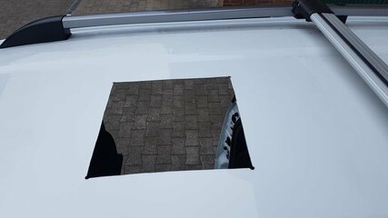

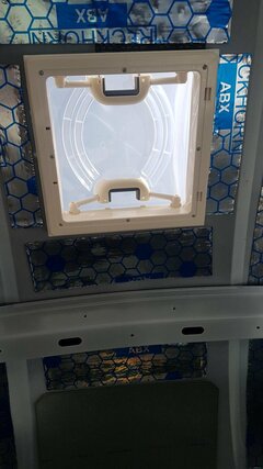

Guten Morgen
Leider habe ich noch nicht die Zeit gehabt mich richtig vorzustellen. Bin Andreas aus Münster und bau gerade unseren Dokker zum Micro Camper aus.

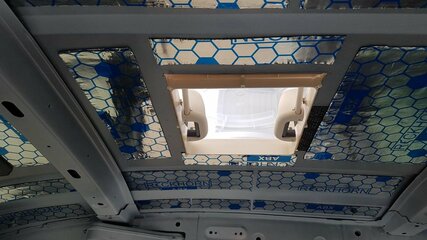

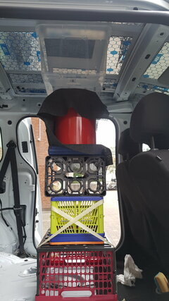

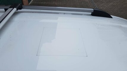

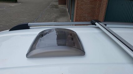

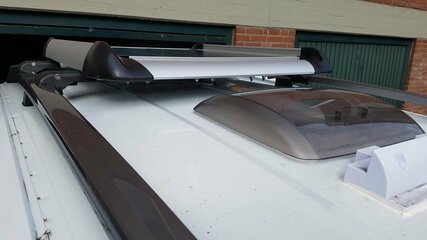

Hier meine Dachluken Lösung:
20200717_075630.JPG20200717_075652.JPG20200717_080809.JPG20200717_084213.JPG20200717_084226.JPG20200717_084230.JPG20200718_095839.JPG20200816_100515.JPG
Eintrag muss von der Dekra oder andere abgenommen werden , da sich die Fahrzeughöhe ändert.
Die Dachhaube ist von MPK Typ Haube Vision Vent S Eco.
Lediglich die Schlitze der Zwangsentlüftung haben wir mit Weichgummi zugestopft. Da macht der Fahrtwind sonst
sehr viel Radau. Jetzt ist angenehme ruhe, selbst bei 150 k/mh

Hallo zusammen. Wegen Zwangsentlüftung gibt es immer wieder Diskussionen. Für mich nicht. Die Dachhaube ist ja nur eine Erweiterung und ohne geht's ja auch.
Was die Schlitze in der unteren Haube betrifft (ist ja aus Sicherheitsgründen eine doppelt verglaste Haube), sind sie mit Führungskanälen nach oben ausgerichtet und da bricht sich der Fahrtwind in eingeklappten Position. Das macht Krach!
Noch ein Tipp. Meine Haube hat eine eingravierte E Zulassungsnummer und ein Gutachten. Da legte der Prüfer hohen Wert drauf, da sie bis 130 k/mh zugelassen ist und Dank doppelverglasung Hagelfest ist. Sollte man nicht unterschätzen (Versicherung usw...)
Sie hat übrigens auch eine Verdunkelung und Insektenschutz. War noch nich auf dem Bild montiert.

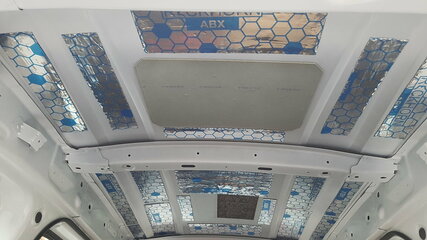

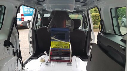

Unser sowie alle Fahrzeuge haben von Werk aus eine Zwangsentlüftung. Beim Dokker müsste das hinten rechts oder/und links in der Karosserie sein. Deshalb die Gitter in der Hinteren Verkleidung.

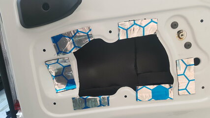

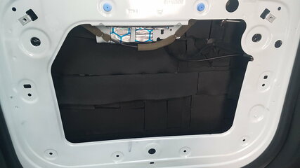

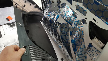

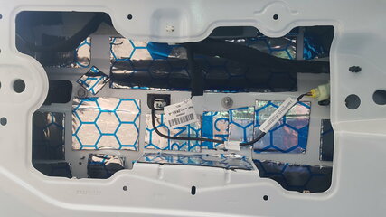

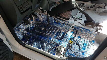

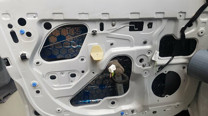

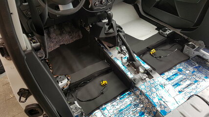

Was die Lautstärge betrifft, kann man sich behelfen....
20200715_145708.jpg20200717_075644.jpg20200725_150316.jpg20200719_092157.jpg20200715_155139.jpg20200802_155437.jpg20200708_180913.jpg
Macht verdammt viel Arbeit aber bin von 78 db auf 65 db runter gekommen

Hallo Helmut,

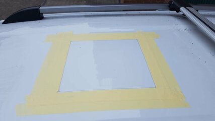

die Ausschnittmaße habe ich nicht. Hab einfach den Rahmen des Fensters draufgelegt und angezeichnet. 2 Löchergebohrt und geschnitten. Nippler geht schlecht, weil eine Dämmung aufgeklebt ist. Schnelle Stichsäge mit gutem Metallblatt geht gut. Natürlich vorher abkleben, damit nix verkratz wird. Ich habe Blindzugmuttern eingesetzt und die Luke verschraubt. Verklebt mit weißem Karosseriekleber. Wenn die Luke ganz verschlossen ist, hört man nix.
Aber meißt ist sie leicht offen, da rauscht es ganz leicht. Habe meinen Dokker schon ganz von Anfang an mit Dämmschutz gedämmt und Hohlraumversiegelt. Also würde ich deutliche Geräusche vom Dach hören. Das einzige etwas knifflige ist, dass der innere Rahmen mit dem Himmel schön abschließt. Aber machbar.
