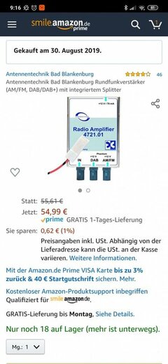

Hallo, wenn ich mein Media Nav Evo gegen ein DAB Radio (Media Nav Evolution DAB tausche, benötige ich ja entweder eine DAB Antenne oder einen Splitter. Als Splitter hab ich mir den von Bad Blankenburg ausgesucht. Was für Kabel benötige ich dann noch?? Fakra auf Fakra?? Und wie viele? Muss ich die 12V vom Splitter anschließen?
Der Frage würde ich mich gerne anschließen. Muss das 12v Kabel trotz Phantomspeisung angeschlossen werden?

Was hast du denn für ein Splitter verbaut?
  • #11
Den von Bad Blankenburg.
  • #13
Interessant. Hast Du dann Kabel nach vorne legen müssen?? Bzw. Den 12V Abschluss benutzt??
ich habe den Splitter auch gleich nach Kauf 2018 eingebaut bzw auf original Medinav 2 mit DAB umgerüstet. Habe 12V nicht angeschlossen. Funktioniert immernoch einwandfrei egal wo ich unterwegs bin. Natürlich kann man mit der original Antenne mal Abbrüche im DAB Gebiet haben wo du total im Tal bist. Das habe ich hier ab und zu in MVP auch.. ganz normal machen aber andere Serienfahrzeuge mit DAB an gleicher Stelle auch... das Ding ist schon sehr gut.. kenne viele die den verbaut haben. ;) A20 Richtung HH kurzeitige Abbrüche und an Stellen im Tal, A19 A10, A2 Rund um Berlin usw Richtung Leipzig alles super.. auch kurz mal paar Sekunden Stille aber das liegt am Sendegebiet... ich bin zufrieden..
Ich brauche den 12V nicht weil ich die Phantomspeisung nicht aktiviert habe wie Daniel damals schon geschrieben hat. Läuft super mit dem Splitter... aber das habe ich nur beim Sandero mit langer Peitsche gemacht da geht es.. wie es beim Duster mit der Antenne ist.. weiß ich nicht..
Ich weiß ihr habt das Medianav 3 aber sollte das so schlechter sein im Empfang oder im Aufbau? :think:
Na jedenfalls der Splitter funktioniert super..
