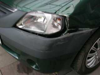

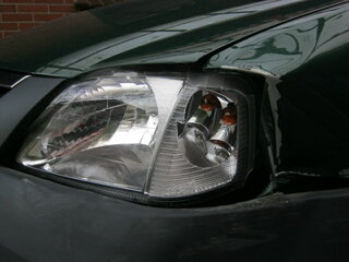

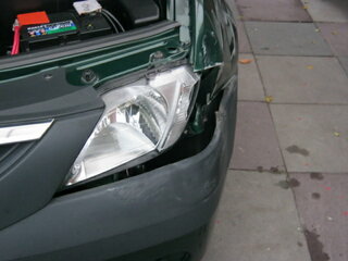

Nu hat es unseren Logan auch erwischt. In der Autobahnausfahrt ging es auf einmal geradeaus, obwohl ich schon mit 30 KM/H gefahren bin. Im Scheitelpunkt der Kurve ging es frei geradeaus in die Leitplanke. Trotz Bremsung und Lenken konnte ich einen Anschlag in die Leitplanke nicht verhindern :( Zum Glück war der Anschlag nicht mehr so heftig, so das sich der Schaden doch noch in Grenzen hält.
Scheinwerfer ist bestellt wird morgen ersetzt.
Hat schonmal jemand einen Kotflügel im Zubehörhandel bestellt und weiss evtl. welcher Anbieter gute Qualität liefert. Für Hinweise wäre ich Dankbar.

Schaut nicht tragisch aus. Ich würde versuchen gebrauchte Originalteile zu finden, und nur wenn nichts aufzutreiben ist einen Nachbaukotflügel kaufen.
Ich würd den Koti ausbeulen und lackieren und den oberen Teil des Stossfängers lackieren. Scheinwerfer machst du ja eh neu. Nen Karosseriebauer/Lackierer sollte das wieder fit bekommen ohne Teile zu ersetzen. Wenns billig werden soll...
Wenn der Kotflügel geschweißt und nicht ausschließlich veschraubt ist, macht ausbeulen durchaus Sinn.
Was in unseren Augen eine Katastrophale Verformung, ist für einen Fahrzeugspengler das Tagesgeschäft.
Beim anschweißen eines neuen Kotflügels brennt rückseitig der ganze Rostschutz durch die glühende Schweißnaht weg und das Blech glüht an dieser Stelle außerdem aus.
Die besten Voraussetzungen für eine Durchrostung.
Und rückseitig bei einer Neukoservierung an solche schwerzugänglichen Stelle hinzukommen ....... überall hinzukommen, - das ist fast schon ein Glücksspiel.
Sag ich als Lackierer auch mal, auch wenn ein Foto nicht ideal ist.
Aber ausbessern ist bis zu einem bestimmten Grad besser als ersetzen, hier ist es zb leichter einen Farbtonunterschied zu vermeiden, auch vermeidet man die sonst unvermeidlichen Spuren des Tauschens wie zb beschädigter Lack an den Schrauben oder einer bearbeiteten Dichtungsnaht.

Vorne ist am Wagen alles verschraubt. Wenn ein Kotflügel gebraucht sagen wir 30-40 EUR kostet, lohnt Ausbeulen glaube ich nicht.

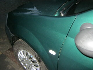

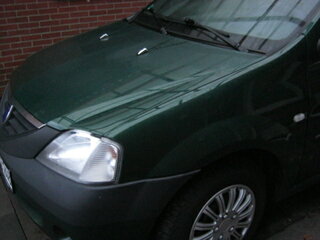

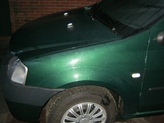

Habe auch jetzt unseren Unfallschaden besietigt. Bei dem großen Auktionshaus mit "e" am Anfang habe ich einen Kotflügel in Erstausrüsterqualität bestellt, fertig lackiert in Original Lackfarbe sowie von innen mit Unterbodenschutz und Steinschlagschutz versiegelt. Nach dem Kauf einfach eine E-Mail mit Farbcode sowie ein Foto des Logan an den Verkäufer geschickt, 10 Tage später war der fertig lackierte Kotflügel zu Hause angekommen. Er passt einwandfrei, die Farbe passt zu 100% und von innen war er komplett wie beschrieben mit Unterbodenschutz und Steinschlagschutz versiegelt. Kosten für den Kotflügel incl. Lackierung waren 199 € incl. Versand. Verpackt war er in insgesamt 2 Kartons, Luftpolsterfolie sowie in Decken eingewickelt und die Hohlräume komplett mit Papier ausgestopft, so das auf dem Transportweg keinerlei Beschädigung am dem Kotflügel auftreten können. Hier mal 3 Bilder nach Behebung des Unfallschadens.
