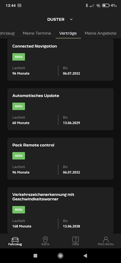

Screenshot_2024-09-02-13-44-31-287_com.dacia.mydacia.one.fr.webpso sieht das bei mir aus zu Anfang war da noch ein Angebot über 3 GB Datenvolumen von orange zu sehen das aber irgendwie von Geisterhand verschwand

@doris05, danke für die Daten, ich nehme an, der 13.06.24 ist Tag der Erstzulassung deines Autos?
