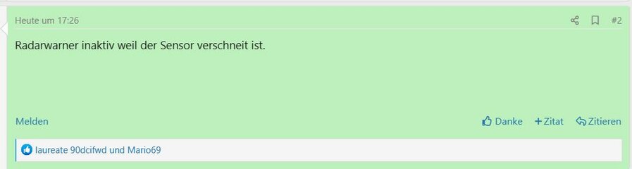

Hallo allerseits,
heute ist nach einer Fahrt im dichten Schneetreiben untenstehendes Symbol angegangen, dass ich in meinem Handbuch nicht finden konnte.
Vermute es bezieht sich auf die Sensoren der Einparkhilfe. Bin da aber nicht sicher, denn diese lösen beim Abdecken mit der Hand alle eine entsprechende Anzeige im Media Display aus ... Auch ca. 2h nachdem der Wagen auf dem Parkplatz stand, wird es immer noch angezeigt.
Fahrzeug ist ein Dacia Sandero LPG, Baujahr Mai '22.
Liege ich mit der Bedeutung des Symbols falsch und kann mich in dem Falle jemand erhellen?

Nachdem ich jetzt weiß wonach ich suchen muss, finde ich die entsprechende Stelle auch im Handbuch. War total auf die Einparkhilfe fixiert.
Mal sauber machen und schauen, was passiert.
Da kommt meines Wissens aber auch noch eine Anzeige/Fehlermeldung im Bordcomputer.
Das kommt davon, wenn man nur 99% des Autos von Schnee befreit und die blöde Tafel vorne vergisst - kenn ich :D

Einmal mit dem Lappen über den Sensor gegangen und gut iss. Meldung weg und ich bin beruhigt.
Also bei mir kam eine Meldung, die dann auch im BC abzurufen war. Ich glaub er meinte sogar irgendetwas von nicht verfügbar, weil vereist.
Ich hatte das Symbol auch schon gesehen. September rum da war kein Schnee und nichts verschneit

Der Radarwarner ist nicht inaktiv:naughty: , denn dann würde er keine Meldung im Ki anzeigen.
Inaktiv ist er, wird er im BC explizit deaktiviert.
Das gelbe Symbol zeigt eine Störung an, die in den allermeisten Fällen eine Beeinträchtigung
des Radarimpulses wiedergibt. Vereisung kann eine davon sein, aber nicht hauptsächlich.
Auch Schmutz, eingefangenes Laub oder Insektenfriedhof können diese Meldung auslösen.
Wird das Symbol rot, erfolgt die Notbremsung. Damit dies nicht ungewollt passiert,
gibt es das Symbol in gelber Farbe. Somit kann der Fahrer vorne mal nachschauen.
