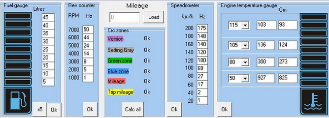

Und den Tacho nur deshalb entnehmen...muss ich im Moment nicht haben....Mir geht es wirklich nur darum den Sinn des Tachoindex zu durchschauen und evtl. eine Reaktion zu beobachen. Und wenn sich dann och der Tacho mit der Firmwaresoftware justieren läßt, dann bin ich doch schon zufrieden und habe zumindest einige Zusammenhänge begriffen.

1) Der Tacho selbst wird wahrscheinlich weder schreibend noch lesend etwas tun und auch nicht am CAN- Bus hängen, weil das einfach mal unlogisch und zu teuer wäre. Einfache Elektronik, die Impulse in Zeigerausschlag umwandelt. Also absolut keine Eichung möglich ;-(
2) Anzeige digital im Duster Generation I. Hier wird relativ sicher auch schreibend zugegriffen, sonst wäre die Speicherung des Kilometerstandes nicht möglich und auch die Firmware wäre nicht änderbar. Nur das Teil nutzt relativ sicher auch nicht den CAN- Bus... was ich natürlich demnächst gerne auch noch mal teste. Ein Tachoindex läßt sich jedenfalls ganz sicher ändern! und dürfte auch kaum einen Einfluss auf die Betriebserlaubnis haben, so lange vorgesehene Reifen gefahren werden. Die Anzeige zieht Ihre Daten sehr wahrscheinlich auch nur vom Getriebesensor, der sicher an den Abtriebswellen liegt und somit auch der eingelegte Gang keine Rolle spielt !
Impulse da.... und es werden Kilometer errechnet und hochgezählt. Und das Drehzahlsignal kommt ziemlich sicher auch nicht vom CAN- BUS, sondern auch vom Hallgeber der Kurbelwelle..... parallel anliegend an der UCH. So wurde zumindest der Tempomat letztendlich versorgt.
