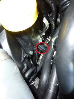

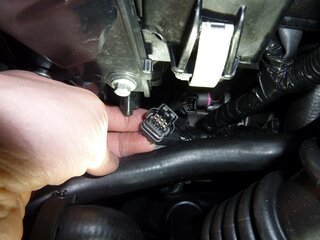

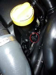

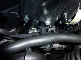

Fährt hier jemand seinen Lodgy dci110 mit einem Racechip? Ich habe meinen heute bekommen und wollte morgen zu einem Freund auf den Motorprüfstand um mal zu schauen was damit so geht.
Das Einbauvideo zeigt einen Duster dci110 aber der Motoraufbau ist wohl soweit identisch. der Stecker der in dem Video ab 1:13 zu sehen ist sieht bei mir anders aus. Haben ich ein falsches Kabel oder bin ich am falschen Stecker unterwegs?

wenn ich das richtig erkenne, dann ist das der stecker 1032 vom "drucksensor kraftstoff-druckspreicher".
somit ist das 08/15-tuning, da würde ich die finger von lassen!
PS: wieviel hat das teil denn gekostet?
