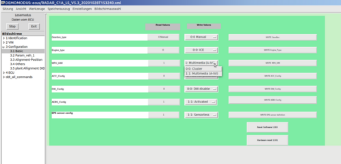

Die ausgelesenen Fehlercode sind wohl geheim? Kann man auch selbst auslesen. Die beiden verdrillten Kabel an Pin 19+20 am großen Radiostecker dürfen nicht durch das Androidradio belegt oder kurz geschlossen sein.
AEBS an/aus von Radio auf Bordcomputerdisplay ändern:

Noch nicht auf gegeben. Waren die Infos von der Werkstatt. Ist der Stecker mit Nummern gekennzeichnet? Mit welchen Tool kann ich es denn ändern geschweige darf ich es ändern da das Fahrzeug noch Werksgarantie hat.

Hatte Mittwoch Inspektion und Dacia darauf hingewiesen leider dürfen sie es aus sicherheits Gründen nicht umstellen. Die müssen aus dem Netz eine Datei runterladen

Hatte am Mittwoch Inspektio leider kann Dacia es nicht ändern. Die müssen eine Datei aus dem Netz laden aber aus Sicherheits Gründen wegen Hacker Angriffe dürfen sie nicht.
