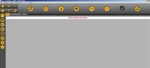

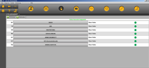

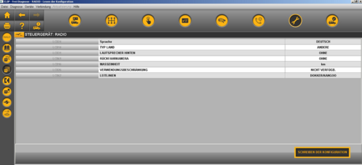

Hab jetzt mal die Bildschirmfotos angefügt.
Bei dem Button "schreiben der Konfiguration " kann ich nur Land, Sprache und Leitlinien auswählen Unbenannt-1.pngUnbenannt-1.pngUnbenannt1-1.pngUnbenannt2-1.pngUnbenannt-1.pngUnbenannt1-1.pngUnbenannt2-1.png

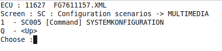

In der jetzt unten nicht mit fotografierten Leiste steht eine 5 stellige Kennzahl vom Steuergerät. Die würde ich zum testen benötigen.
In dem Beispiel ist es die 11157:
Rückfahrkamera (RFK) freischalten beim Medianav mit Can Clip
Die Szenarien sind für dieses Steuergerät vorhanden, werden aber vermutlich unterdrückt, weil die Fahrgestellnummer im Medianav nicht passt.
Unglaublich. Man könnte meinen, du hast den Clip programmiert !!
Das heißt im Endeffekt, warten auf v180, und alles wird
Statt der Fahrgestellnummer könnte es auch sein, das die für deine Testfahrgestellnummer hinterlegte Referenznummer für das Radiosteuergerät nicht übereinstimmt und deshalb die Programmierung gesperrt ist.
Um das Abzugleichen würde man das Typenschild auf der Rückseite des Medianav benötigen.
Ich hab leider heute das Auto zusammen gebaut und ausgeliefert.
Sollte ich mit dem ddt4 all auch nicht weiterkommen und die V180 lange nicht verfügbar sein, werde ich das Medianav nochmal ausbauen und die Daten abschreiben.
