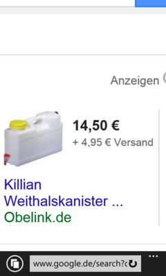

Warum so Kompliziert? Die Schwerkraft tut ihr übriges
:-D nun ich bin klein, aber nicht so klein.
Zum Duschen müsste ich dann ja einen Dachtank installieren, da gestaltete sich er Aufwand noch höher:rotate:
Trotzdem danke, auch eine Idee!
