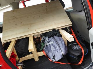

Hallo, für alle die´s interessiert, eine paar Bilder zum Camping-Umbau für meinen Dacia Logan,

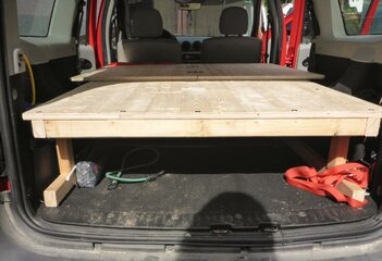

Reversibel mit ausgebauten Sitzen, die Bettplattform kann in ca. 5 minuten eingebaut werden. Sicherung findet mit Spanngurten durch die Halteösen statt.
Jetzt muss nur noch das Packen an sich optimiert werden, leider passt die riesen Kühlbox nicht unter die 32cm Aufbauhöhe aber dafür bei leichtvorgedrehten Vordersitzen eine 120x200cm Matratze hinein.

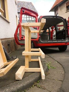

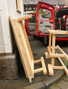

Das System besteht aus 3 Teilen :
* "Tisch" für den geraden hinteren Teil zwischen den Radkästen
* Untergestell mit Anpassung auf die Mulden der Rücksitzbank
* Zusammenklappbare Platte (mit Scharnieren) auf das Untergestell, lässt sich so besser rein und wieder rausbewegen.
Im Fahrzustand wird die vordere, leicht bewegliche Klappplatte 10 cm überlappend nach hinten geschoben, dann kann man die Sitze komplett zurückschieben.
Soweit erstmal, bei Fragen, gerne melden
Gruß Jörch
