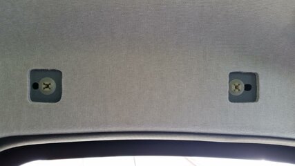

Blöde Frage, wie bekommt man denn die Spreizmuttern / Hülsen wieder raus, wenn die mal verschraubt gewesen sind im Dachhimmel?
Ich will aus einem älteren Lodgy das Brillenfach ausbauen und damit es nicht so häßlich aussieht an diese Stelle dann die typischen "Abdeckungen" setzen in den Dachimmel. Diese benötigen allerdings beide freien Aufnahmen im Dachhimmel, also sowohl die runde als auch die eckige, wo aber ja noch die beiden alten Hülsen fest drinn sind.
Ich bekomme die absolut nicht raus, auch nicht mit Zange und Gewalt. Die sitzen bombenfest.
Irgend eine Idee?
2 Möglichkeiten...
eine Scraube ein wenig reinschrauben und versuchen rauszuziehen oder
aufbohren mit Akkuschrauber oder so...
Möglichkeit 1 habe ich schon erfolglos probiert, sitzen bombenfest die Hülsen.
Aber Möglichkeit 2 ist eine gute Idee, muss ich mir mal einen Bohrer organisieren.

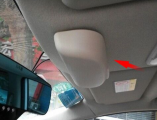

Hat schon mal jemand diese Brillenhalter US $6.68 22% OFF|Auto styling Gläser Box Fall Aufbewahrungsbox Für DACIA Duster SANDERO STEPWAY Dokker Logan|box favor|box cpubox mercedes - AliExpress verbaut?
Dort wird noch ein 3. Montageort erwähnt, nämlich in der Mitte vor der Innenbeleuchtung.
Hat dort schon mal jemand einen Brillenhalter montiert?
Kollidiert das evtl. mit dem Freisprechmikrofon?
