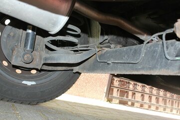

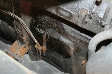

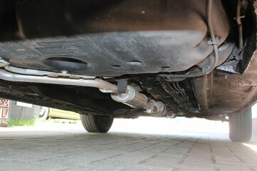

Anbei mal die Bilder zur korrodierten Bremsleitung.
Ansonsten sieht es ganz gut aus.
Ich persönlich würde ich mich wohl entscheiden die Leitungen nicht ganz zu wechseln, sondern Zwischenstücke einzusetzen. Geht einfacher, benötigt keinen riesen Biegeaufwand, ist HU konform zu machen und spart Material.
Das von Dir verlinkte Bördeltool kann man auch direkt unter dem Auto verwenden.
Das ist jetzt mal meine persönliche Einschätzung auf Grund der wenigen Bilder.
