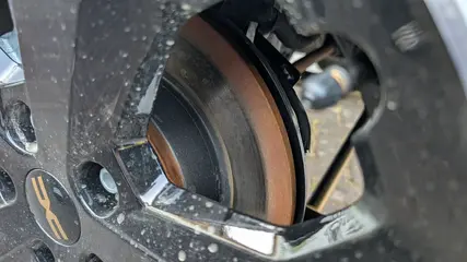

@Volker-max
Behalte es einfach im Auge,der Wagen ist ja Fabrikneu.
Wenn sich das Tragbild der Bremsscheiben hinten über die Einfahrzeit der 3000km aus der BDA nicht bessert dann danach damit nochmal zum Händler.
Sieht so aus als lägen die Beläge nur in inneren Bereich auf der Scheibe auf.
Hier waren schon D3 mit diesen Tragbild,wo alles erneuert wurde weil die Bremsscheiben einen Produktionsfehler hatten und nicht plan waren. ;)
Da ich mich da gar nicht auskenne. Wenn die Fläche sauber ist und der Rest rostig ist, ist alles ok? Das ist bei anderen Marken auch so?
Oder ist das dann ein Garantiefall?
Muss bei meinem mal reinschauen. Bremstechnisch und vom Gefühl beim Bremsen scheint alles i.O. zu sein.

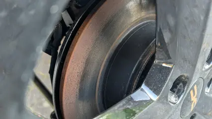

@peter73
So soll es eigentlich aussehen,die Beläge bremsen auf der ganzen Fläche der Scheibe und nicht nur innen. :yes:
Der Rest sieht auch gut aus,eine dünne Schicht Flugrost auf den massiven Gussteilen ist völlig normal.;)
PS: Die Radhausauskleidung sieht nicht nach hartem Kunststoff aus,ist das Akustikfilz was Dacia da verbaut?:think:
