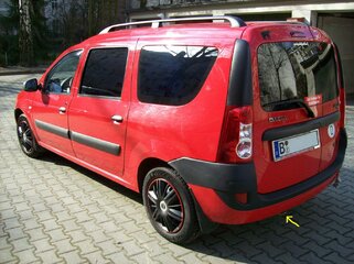

Falls nein, steck Dir mal die von Dacia drauf, diese verlängert das Endrohr um einige cm nach hinten / unten und leitet die Gase dann wirklich erst unterhalb... :lol:

Was meinst Du denn für eine Blende? Hast Du evtl. Bilder? Und wo bekomme ich die her? Bei mir verbiegt sich nämlich nach längerer Autobahnfahrt die Stoßstangenunterkante von den heißen Abgasen! Das wäre mal interessant für mich.

Ein anderes Bild unserer Blende hab ich leider momentan nicht zur Verfügung.
Aber gut zu sehen, daß die Blende soweit verlängert, daß die Öffnung nun außerhalb der Heckschürze liegt.
Zudem ist die Endöffnung deutlich dicker als das Endrohr und wirkt optisch etwas besser.
Unsere Blende ist die Originale von Dacia für den MCV.
Es gibt aber auch diverse bei Iiiihbäääää, - Suchbegriff "Dacia Auspuffblende".
