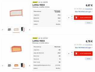

Moin! Ich habe einen Luftfilter bestellt mit den richtigen Fahrzeug-Angaben (Dacia Dokker Express, 1.6, 75 KW, Bj. 2018). Es gibt mehrere zur Auswahl, eins davon mit Vorfilter.
Den habe ich bestellt. Beim Einbau merkte ich, dass der Filterkragen zwar exakt passt, der Filter selbst jedoch einseitig um ca. >16mm schmäler ist als der alte. (Der alte hat keinen Vorfilter.)
Muß ich den neuen Filter (Nr. 8A1622) zurückgeben und gegen den anderen (8A0258) austauschen? Oder ist es unwichtig, ob der Filter den Rahmen ganz ausfüllt? Das kommt mir allerdings komisch vor. Ich würde annehmen, dass der ganze Raum ausgefüllt werden muß.
Anbei ein Bild mit beiden Filter-Varianten:

das sind zwei ganz unterschiedliche Filter von den Abmessungen her.
Der Filter muss natürlich in den Rahmen passen, sonst geht ja die Luft ungefiltert an ihm vorbei.
Also umtauschen.

Wenn ich deine Daten bei kfzteile24 eingebe und nur nach Markenteile gucke scheint es immer der untere deiner Filter zu sein. Das beste wäre ausbauen und gucken was verbaut ist bzw nach einer Teilenummer suchen.
Die sind als Vergleich dort immer angegeben, ebenso steht dort was zum Vorfilter (bei Mann-Filter).

Unabhängig vom Hersteller: Beim ersten Posting ist auf jeden Fall der obere im Foto richtig. Erkennbar an den Hasenohren. :D
