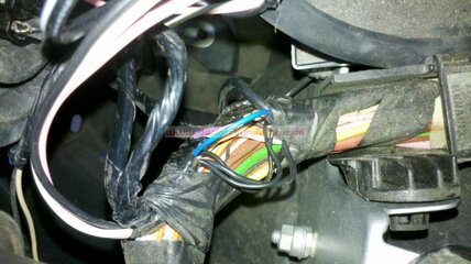

Die Leitung ST muss mit dem Standlicht (+) oder der Standlichtsteuerleitung
verbunden werden, diese sind hinter dem Lichtschalter oder an den Scheinwerfern zu finden.
Die Leitung vom Standlicht ist blau und Du findest sie im Kabelbaum neben dem Sicherungskasten Motorraum (siehe Foto)

wow, die Antwort kam aber schnell.

Hmm, ich hab mir grad nochmal die Schaltpläne angeschaut. An den Scheinwerfer zu gehen ist wohl doch nur suboptimal :o
Der sinnvollste Abgriff für LC2 ist eine weiße Leitung welche vom Schalter des Abblendlichtes (Schwarzer Stecker, Kontakt B5) zum Sicherungskasten Fahrgastraum führt. Aber da sollte man ganz gut drankommen...
