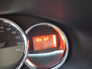

auf meinem Bordcomputer beim Logan MCV II taucht als letzte Angabe eine Anzeige auf, die ich nicht zuordnen kann.
SEE EP
(beim 2.+3.E fehlt aber der obere Querstrich.
Hat jemand eine Ahnung, was das bedeuten könnte.
Bild habe ich als Anlage beigefügt.
Das ist die Reifendruckkontrolle. Und das soll Set TP heissen. Würde das mal als Set Tire Pressure übersetzen.
Das heißt set tyre pressure , SEt tP.
Ist zum anlernen des RDKS = Reifen Druck Kontroll System.
und da fehlen keine Striche bei den "E"-s.
Die Digi Anzeige kann einfach kein großes "T"
