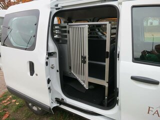

Nach längerer, reiflicher Überlegung habe ich mich auch entschlossen, mir eine Bodenplatte in meinen Dokker einbasteln zu lassen. Ich habe auch an eine Siebdruckplatte gedacht, nur welche Stärke sollte die mind. haben?
Hintergrund für die Bodenplatte ist, dass ich eine Kiste mit Schubfächern und eine große Hundebox im Auto habe, zusätzlich soll in ein paar Wochen noch eine Liegefläche eingebaut werden. Die Hundebox steht auf einer Black Cat-Antirutschmatte und ist mit einem Spanngurt an der Befestigung für die Rückbank gesichert (Rückbank ist ausgebaut). Nur wie ich das neben stehende Schubfach sichern soll, weiß ich eben nicht. Sinnvoll und logisch wäre für mich jetzt nur eine Verschraubung mit dem Boden. Da ich aber nicht in die Karosserie schrauben will, eben diese Bodenplatte. Wie sichert man diese denn dann? Die kann ja ebenso bei einem Aufprall von hinten nach vorne geschoben werden?! Ich habe nun gesehen, dass es hinter den Sitzen jeweils ein Loch im Boden gibt. Da könnte man doch die Bodenplatte mit Metallbolzen versehen, die jeweils in diese Löcher versenkt werden. So kann nichts mehr verrutschen. Würde das ausreichen? Würde das nun gerne mit Fotos kommentieren, aber geh jetzt nicht mehr raus um im Dunkeln Fotos zu machen ;)
Hier nur Fotos der Hundebox, wo sie grad ganz "frisch" drin ist...

Ich denke, eine 14 mm Platte sollte ausreichend stabil sein. Das Schubfach sollte nach vorn Formschlüssig an etwas stehen, was fest ist. Und dann nicht das Schubfach am Boden mit Spax verschrauben sondern ordentliche Einschlagmuttern von unten in die Siebdruckplatte und dann vonb oben mit Maschinenschrauben sichern.
Die braunen Siebdruckplatten sind super.
Fast alle LKW's haben die drauf. Und da geht was den ganzen Tag mit Paletten rein/raus, Wasser, Verschmutzung, Schnee/Eis. Sind Wasserfest verleimt.
