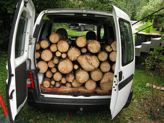

Ich mach mit dem Auto halt wirklich alles was so anfällt, kann u.A. dann so ausschauen:
Ich mecker einfach mal wieder. :laugh:
Du weißt jetzt schon, dass Du das so nicht transportieren darfst?
Vom Gewicht mal nicht zu reden aber wo ist die Ladungssicherung?
Mindestens zwei Gurte.
Eine Trennwand wäre optimal.
Wenn Dir das ins Rutschen gerät bist Du Matsche.
