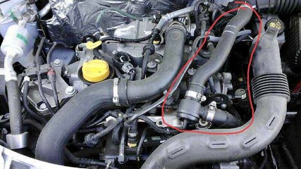

Mal ne Frage...dieser Schlauch sitzt zwischen Ansaugung vor Turbo und nach Ladeluftkühler in der Ansaugbrücke. Was hat er für eine Funktion ?
