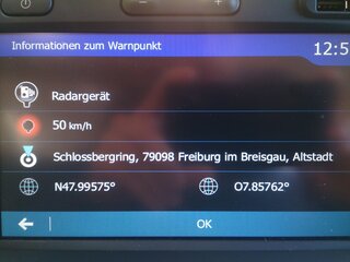

Ich habe die Blitzer für Deutschland freigeschalten bekommen, allerdings aus eigener Sache.
Das ganze natürlich auch auf nicht legale Art und Weise.
Dazu geholfen hat bei mir dboot, ich denke aber Mediaskin funktioniert auch.
Wichtig ist nur das ihr auf das Ordnerverzeichnis vom Medianav zugreifen könnt.
Im Ordner "Storage Card4\NNG\CONTENT\SPEEDCAM\" sind die Blitzerinformationen hinterlegt.
Zur Sicherheit den Ordnerinhalt kopieren und die Dateien daraus löschen das dieser leer ist.
Die im Anhang befindliche "speedcam.txt" in den oben genannten, und jetzt leeren Ordner Kopieren.
Wenn jetzt das Medianav neu gestartet wird ließt die Software aus der Textdatei die Blitzerdaten heraus und erzeugt 2 neue Dateien. (Deiteiendung: .spud / .spd)
Schaut auf der Karte nach einem Blitzer in eurer Nähe ob er angezeigt wird, ihr könnt anschließend die Speedcam.txt wieder aus dem Ordner löschen.
Beinhaltet sind alle Stationären und Mobilen Blitzer aus Deutschland.
Wenn man ein wenig im Netz sucht findet man auch alle Blitzer Weltweit.
Dieser Eingriff erfolgt in eigener Sache, ich gebe keine Garantie !
Getestet wurde es auf einem Medianav Evolution mit Firmware 6.0.3
Ein Test unter Praxisbedingungen wurde zu diesem Zeitpunkt noch nicht durchgeführt.
