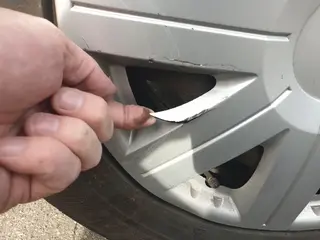

Radblende: muss neu, klar. Sollte die Spurstange kontrolliert oder sogar die Vorderachse vermessen werden?

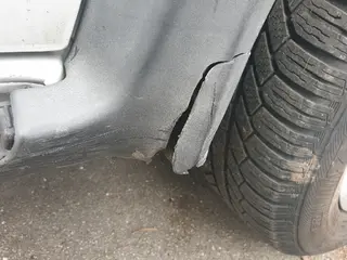

Radlauf-Abdeckung: muss auch neu, dürfte kein Vermögen kosten, vielleicht 30 EUR?

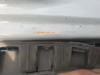

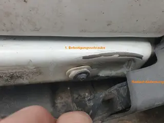

Schweller vorn heftig eingedrückt, Lack beschädigt. Könnte man mit der Delle leben, sofern man das neue Kunststoffteil
noch vernünftig anschrauben kann? Dass der Lack erneuert werden muss, ist schon klar.

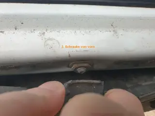

Schweller im Bereich der 2. Schraube leicht eingedrückt, Lack beschädigt. Hier würde ich wohl nur neu lackieren
und ansonsten die kleine Delle lassen?

Selbst wenn du das in einer freien Werkstatt machen lässt, würde ich schon mal über tausend ansetzen. Bei den Kunststoffteilen rechne hier eher mal gut 300€ für die Teile. Delle drin lassen wird schwierig, da die Verbreiterungen wohl so nicht halten werden, bzw. schief sitzen. Würde das fachmännisch machen lassen, da sich Pfusch immer negativ auf einen eventuellen Verkauf auswirken wird. Je nachdem, was er mitgenommen hat, sicherheitshalber auch Felge und Reifen kontrollieren. Die Felge kann im schlimmsten Fall auch einen Schlag weg haben und müsste dann getauscht werden. Das gleiche beim Reifen, ist die Karkasse beschädigt, dann müssen beide Reifen auf der Achse auch neu...das ist wirklich keine Lapaille. Da er (hoffentlich) eine Privathaftpflicht hat, müsste die den Schaden evtl. übernehmen, aber Achtung, bei Privathaftpflicht gilt immer Abzug alt für Neu. Ggf kann das aber auch über seine KFZ Haftpflicht laufen, da kenne ich mich aber zu wenig aus.

Die Dellen im Schweller sind jedenfalls nichts tragisches, kann man so lassen, natürlich neu grundieren usw.
jeder Stoß geht da wohl auf den Rahmen
Da gehen richtige Schlaglöcher mehr auf den Rahmen. Da ist sicher nichts verzogen. Wenn die Felge nicht beschädigt ist dann hat auch das Fahrwerk nichts abbekommen. Würde trotzdem die Spur vermessen lassen, könnte eventuell etwas verstellt sein.
Problematisch ist nur die Halterung für das Kunststoffteil. Wenn die Halterung demontierbar ist kann man das mit Kunstharzspachtel und Glasfaser wieder hinbekommen.
