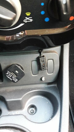

Wir haben einen Dacia Duster gekauft, nun ist da ein Teil wo nicht einmal der Verkäufer uns sagen könnte was das ist.

Das Kästchen ist ein Temperaturfühler für den Innenraum (EBP-Nummer 25 1774 89 03 00/0/E) einer Eberspächer Airtronic Standheizung, der Knopf drunter sieht aus wie der dazugehörige manuelle Starttaster (Teilenummer 221000328400) für Fernbedienung EasyStart R od R+

Oder ein Temperatursensor für eine Innenraumheizung?
Ein Mikrofon dort unten käme mir seltsam vor.

Also ist eine Standheizung mal nachgerüstet worden.
Hab mal die Bestellnummer im Netz eingegeben, und bin fündig geworden.

Was es auch immer sein mag, sieht einfach Mist aus - das hätte man mit mehr Liebe machen können. Wenn es ein Temperatursensor hätte man diesen auch verstecken können. Und für ein Mikro gibt es auch besser Plätze...
Mensch Leute, wenn man die Schraube etwas löst, das Ding gerade rückt, sieht es doch gleich besser aus und nicht mehr so auf halb acht. ;)
Man könnte vielleicht mehr sagen, wenn man mal nachschaut, wohin das Kabel denn führt.
Ich hätte das Dinges auf einer der Blindkappen montiert......
Aber mich hat ja keiner gefragt!
Wenn dann schon direkt unter die Blindkappe und in diese ein paar kleine Löcher gebohrt.
