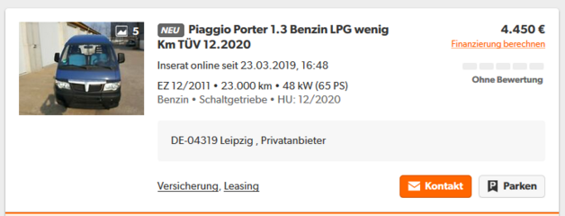

Piaggio Porter, bei dem Daihatsu Pate stand.
Nix neues also, sondern bewährte Technik.
Weil sich Daihatsu aber aus D (evtl. auch aus der CH) zurückgezogen hat, würde ich nicht mit einem Daihatsu liebäugeln.
Das Leergewicht der Kombiausführung beträgt zwischen 950 und 980kg.
