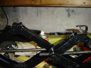

Da ich heute abend meine Winterräder auf meinen Mcv montiert habe (Wagen ist neu,deswegen erst jetzt) hab ich mal den orginalen Wagenheber ausprobiert.
Fazit: Betätigungsstange viel zu lang Aufnahme am Wagenheber zu ungenau, dadurch meines Erachtens unsicher.
Gott sei Dank hatte ich meinen alten Wagenheber aus meinem Clio aber noch gerettet und nicht dem Abwracker übergeben.
Und was soll ich sagen? Der passt ganz hervoragend !
Einziger Nachteil: Da er kompakter als der orginale ist muss man sich bei der Befestigung im Wagen was einfallen lassen.
Wie ihr auf dem Foto sehen könnt kann man den rechten Wagenheber einfach in das Loch unterm Schweller einhängen und er hat dann automatisch die richtigen Position zum Hochkurbeln.
Ich find das viel einfacher als mit dem orginalen....

Naja,ich denk mal das man da wieder ein paar Cent sparen kann. Den Clio Wagenheber muss man auch recht weit hochkurbeln (die Scherenarme sind kürzer als beim orginalen) aber trotzdem hat der eine bessere Aufnahne,ein Handrad zum Grobeinstellen und vor allem eine vernüftige Kurbel.
Mit der Kurbel vom Daciaheber kann icht nun gar nichts anfangen,das muss mir mal einer zeigen.......^_^
