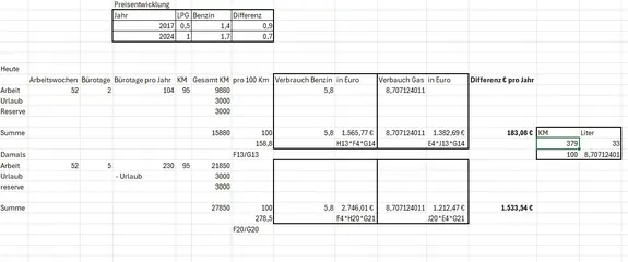

Hi kati,
willkommen im Forum. Ich stehe grade auch vor der selben Frage und habe das mal versucht zu berechnen.
Bei 16000 KM Pro jahr ist der Benziner günstiger bei 27000 Km der gaser.
Das ÜProblem ist das die Schere zwischen gas und Benzin kleiner geworden ist. Dahr lohnt sich gas nur noch in wenigen Fällen
Ohne Berücksichtigung Wartung
Ich kann mich ja vertuen, aber ich habe in deiner Berechnung bei 15880 km und einem Verbrauch von 5,8 l/100km und einem Spritpreis von 1,70 Euro 1565,76 Euro raus... also eine Ersparnis von 183,- , wenn man mal außer acht lässt, dass 8,7 L Gas großzügig kalkuliert sind...

Moin nochmal,
@TineMau du hast recht ich hatte einen Rechenfehler -> falsch verformelt.
@Steffe89
einfacher 3 Satz mit dem Lodgy SCE 1,6 moter komme ich mit einer Spritladung 33 Liter auf etwa 379 Km. Demnach Verbauch 8,7 liter
@matom Dann wäre noch die Frage, wie Du auf einen Verbrauch von 5,8LItern Benzin auf 100 Km kommst. Das wären ja 50% Mehrverbrauch bei Gas. Hier im Forum wird ja ab und zu mit 30%, eher aber mit 20% gerechnet und das schon als sehr hoch bzw. hoch angesehen.
