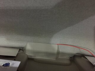

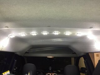

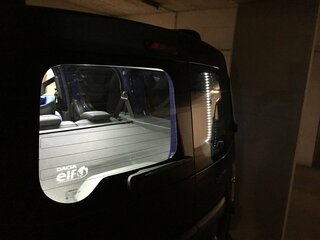

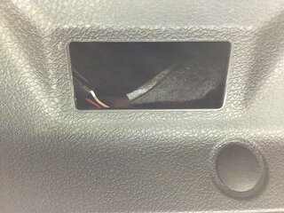

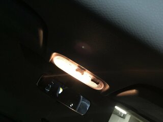

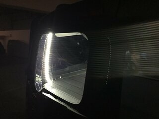

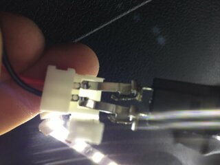

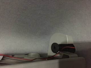

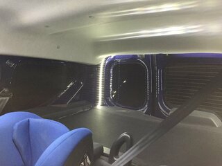

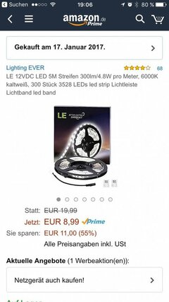

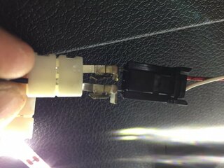

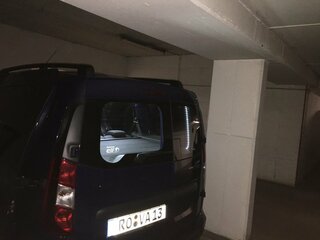

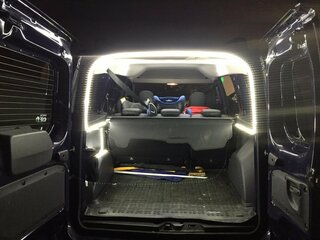

Das einzige was zum bemängeln war beim Dokker war die innen Beleuchtung in den hinteren Reihen und Kofferraumbeleuchtung, da hab ich ein bisschen nachgeholfen . Zu den Anschlüssen der Beleuchtung habe ich zum einen im Kofferraum eine Ersatz Fassung geholt, bei dieser die Anschluss Stifte rausgedrückt und jeweils an das passende Ende vom LED band angelötet und in das Orginal Kabel wieder rein gesteckt. Zu der Beleuchtung im Mittel Bereich -nur ein Kabel nach vorne zur Beleuchtung verlegt und angeschlossen. Man sieht zwar die Kabel aber das ist egal. Die kleinen LEDs sind mit doppelseitigem Klebeband am Himmel befestigt. (P.s. Bilder wurden ohne Blitz in der Tiefgarage aufgenommen)
Wenn jemand die Beleuchtung nachbauen möchte kann ich gerne die Artikelnummer schicken ... Beleuchtung LEDs haben mich ca. 22€ gekostet
Es werden noch weitere Modifikation was Beleuchtung angeht vorgenommen, ....
Die werden dann natürlich auch reingestellt

Ich hoffe du hast die Kontakte am Stecker noch isoliert.

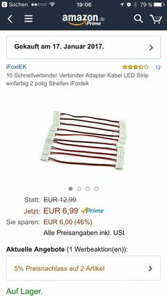

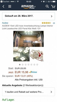

Anbei die verbauten Materialien :D:D:D
